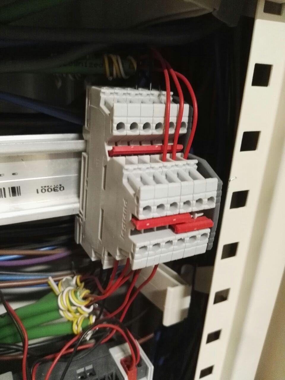

Ik wil een extra KNX kabel bijtrekken. Volgens mijn research is onderstaande ding een 'rijgklem' (van LeGrand) en dien ik dat kabeltje daarop aan te sluiten.
Ik weet dat een rijgklem gewoon een doorverbinding maakt, maar is me op eerste zicht niet helemaal duidelijk waarvoor die rode bruggen dienen. Waarom staan die op verschillende posities?
Ik informeer mezelf liever eerst vooraleer ik alles uit elkaar haal.
Bijvraagje: zijn KNX devices beschermd tegen verkeerd aansluiten van de polen op de bus?

Doorverbind steekbrug.
Om 2 of meerdere rijgklemmen te koppelen als een enkele rijgklem niet genoeg aansluitingen heeft.
Uitgaande van jouw foto welke etage rijgklemmen betreft. Is de gehele achterste rij doorverbonden en de gehele bovenste rij.
Bovenste met twee bruggen gedaan. Had zeker geen lange meer.
Zijn mooiere/betere rijgklemmen voor knx te krijgen.
Tevens raadzaam de wit en gele aders van uit de kast gaande kabels ook op rijgklemmen te leggen.
