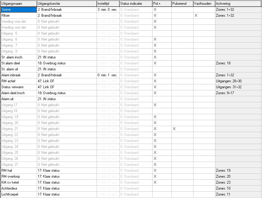

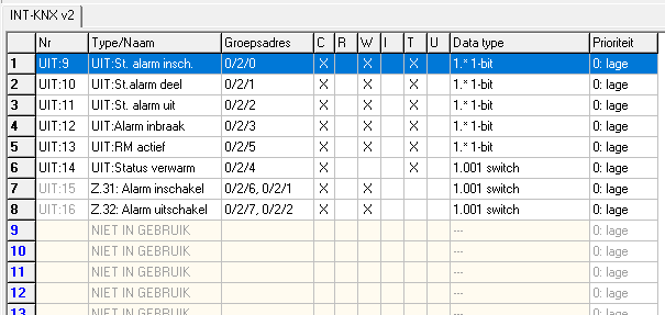

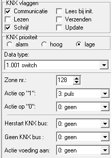

maar ik loop tegen een probleem aan, ik wil graag via een knop op de overloop mn inbraak centrale activeren en de activeren.
vanuit de KNX gaat het goed, maar in de Satel programmatie kom ik niet verder..
Het is een INT-KNX 2 module van Satel met daarop rechtstreeks de bus gekoppeld
misschien dat iemand mij kan vertellen wat er fout gaat...

Ik gebruik de KNX-module alleen voor uitgangssignalen, omdat ik niets van KNX naar het alarmsysteem wil hebben, alleen andersom. Daarom heb ik geen ervaring met het sturen van een commando van KNX naar het alarmsysteem. Maar, voor zover ik weet, is die module alleen te configureren voor uitgangen.

Ik heb ook een Satel met een ....... module.
Ik heb zoals brammetje, de status van mijn ingangen (inbraak) nar KNX lopen.
Maar ik heb ook 2 uitgang van KNX naar inbraak, maar alleen om het inschakelen van het alarm, uitschakelen heb ik bewust niet gedaan, dat vind ik te riskant.
Het lijkt er overigens wel op dat jij zone 31 en 32 voor 2 doeleinde hebt gebruikt of zie ik dat verkeerd? foutje, had niet gezien dat het de uitgangen zijn.
