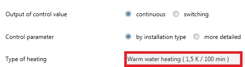

nog een vraagje, ik zie voor bv.Warme water staat:1.5K/120 min, wat betekent dit?
Ik wou zeggen dat het 120 min duurt dat de temp 1.5 graad omhoog gaat, maar dit kan niet.
Re: Kelvin als eenheid
Gewoon wat voor een type verwarming installatie aan deze thermostaat hangt. Zodat hij de beste verwarmingscurve kan kiezen.
Met "warm water heating" bedoelen ze gewoon radiatoren.
Zo kun je daar ook voor vloerverwarming of elektrisch kiezen.

egfdevos schreef:Gewoon wat voor een type verwarming installatie aan deze thermostaat hangt. Zodat hij de beste verwarmingscurve kan kiezen.
