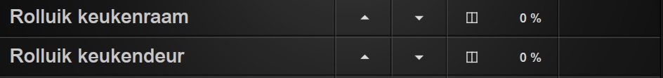

Nu ben ik met een counter aan het spelen om de rolluiken welke gedeeltelijk of helemaal dicht zijn weer te geven.
Om te proberen heb ik de logic module van de verlichting counter gepakt. Als inputs van de module heb de rolluik positie retourmelding gepakt.
Voor de output heb een 8-bit 0..100% EIS 6.? (de rest kan ik niet zien) object gebruikt.
Als ik een rolluik bedien geeft de counter de waarde aan van het rolluik. Bijvoorbeeld 20 voor 20%. Als het rolluik helemaal dicht is geeft de counter 100 aan.
Dit zou ik graag als 1 willen zien. Moet ik hier ook een andere logic module voor maken of is mijn output object niet goed?
Graag zou ik als een rolluik helemaal of een stukje dicht is dit als een 1 willen zien. Dit uiteraard doortellen als er meerdere rolluiken helemaal of een stukje dicht zijn.
In QC heb ik voor de rolluiken een "shutters awnings roof window" function template gebruikt. Nu zie ik op de derde plaats (vak achter het percentage) bij het bedienveld van het rolluik een lege plek.
Is het mogelijk om om deze plek bijvoorbeeld de aandrijving retourmelding te laten weergeven?
Re: Gira HS Expert
Gewoon in de GLE de Bausteine - Comparator - > Greater than gebruiken.
Op E1 sluit je de rolluik positie retourmelding aan en E2 zet je op 0.
Wanneer de rolluik positie retourmelding een waarde groter dan 0 heeft is uitgang A1 1 en anders 0.
Deze uitgang zou je dan kunnen gebruiken om in het hoofdmenu weer te geven hoeveel rolluiken er open/dicht zijn.
