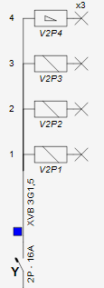

Beste allen; ik weet dat het voor de keuring strikt genomen niet nodig is om laagspanningscomponenten mee op te nemen in het ééndraadschema, maar voor de duidelijkheid heb ik het er graag op.
Ik heb een domotica component waarop ik mij verschillende tastsensoren (knoppen teken)
Ik heb een verlichtingskring waarop ik mijn lampen en voorliggende relays teken
Hoe ik de logica begrepen heb geef je aan een output (relay voor verlichting) een adres. Elke knop die je ermee wil bereiken geef je dus het overeenkomend output adres. Wat ik zou willen tekenen is bvb. in de living 2 tastsensoren met elk een 4 knoppen op. Teken je dan per knop een 'drukknop' op je ééndraadschema?

Als we het dan netjes willen doen dan:
Voor knoppen (inputs) kun je eingelijk geen eendraadschema maken.
Wat je wel kunt doen is een topologie tekening maken met alle knx busdeelnemers.
Wat betreft je verlichtingskring.
Ik neem aan dat de schakelactor(en) meervoudige module is in de schakelkast.
Dan is de codering zoals ik deze op je tekening zie niet toereikend.
Een ander kan er niet uithalen welk component en uitgang.
Daar kun je beter iets gebruiken als: 1.2.10 - A
De "1.2.10" hoor je al op de deelnemer geplaatst te hebben en de "A" staat al op de deelnemer bij de juiste uitgang.
Voor busdeelnemers bestaan er gestandaardiseerde symbolen. Die kun je beter gebruiken zowel in het topologie als eendraadschema.
P.S. Je gebruikt het verkeerde relais symbool. In een schakelactor zit een bi-stabiel relais heeft een ander symbool

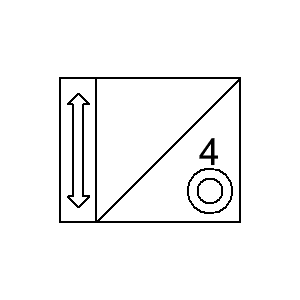

Per busdeelnemer (tastsensor)
De 4 geeft het aantal bedien punten aan. (Een wip is 2 bedienpunten)
voorbeeld symbolen

Bedankt voor jullie reactie. Aangezien dit nog te nieuw is en ik het nog niet geheel duidelijk versta ga ik eerst zaak van maken mijn eendraadschema in orde te krijgen, en later wat KNX kennis op te doen om aan KNX topologie te werken. Ik zal alle laagspanningscomponenten (knoppen) dus uit het schema halen.
Wat betreft het verkeerde symbool, klopt het dat we dan spreken over een impulschakelaar?, dus deze:
Of bedoel je dat ik ze zou moeten tekenen als 'rechtstreeks op de schakeactor verbonden?
