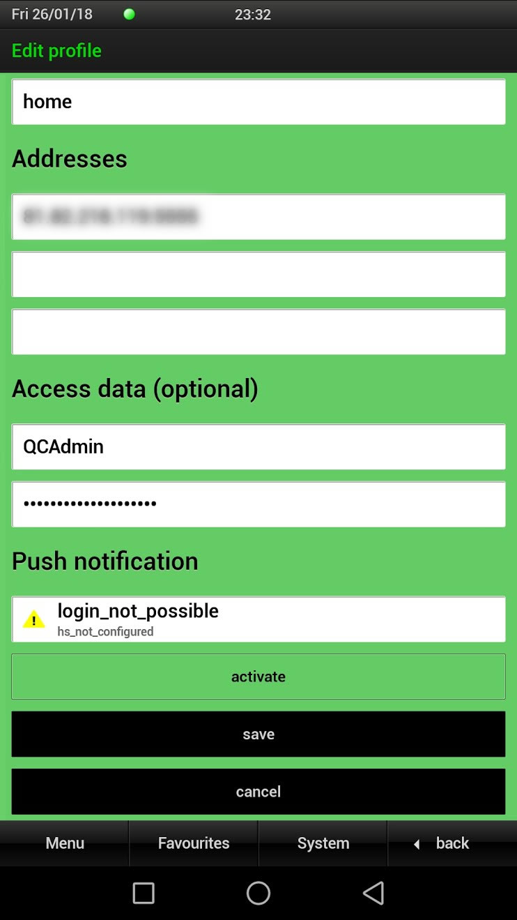

Sinds kort krijg ik de push meldingen niet meer geactiveerd in de Gira smartphone app. Dit heeft altijd gewerkt en heb in de tussentijd niks aangepast of geen nieuwe config geupload.

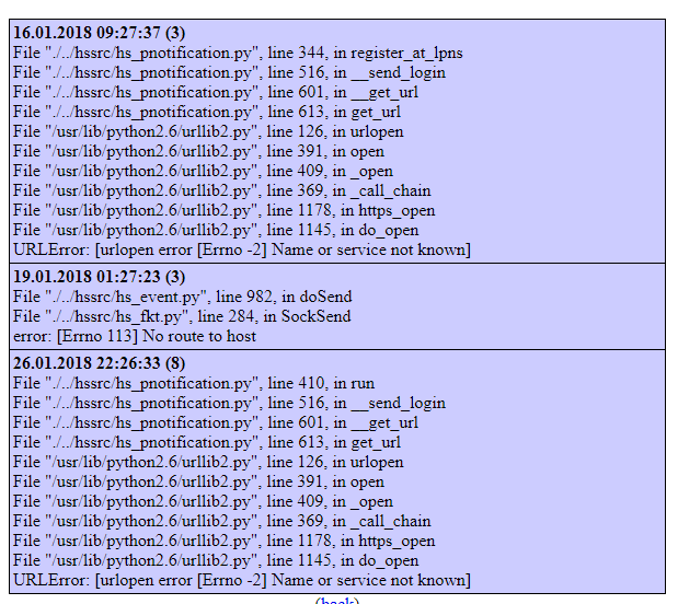

Op de debug pagina zie ik dat er een probleem is, maar ik heb geen idee waar ik moet beginnen zoeken.
In de smartphone app zie ik ook de noodzakelijke invulvelden niet, daar krijg ik steeds de volgende melding als ik op de "activate" knop druk
Ik heb de app al verwijderd en opnieuw geïnstalleerd, de HS + Expert is perfect geconfigureerd, want zoals ik zei heeft het steeds gewerkt.
Iemand een idee?

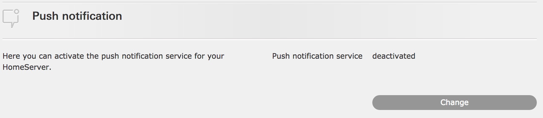

https://geraeteportal.gira.de
Staat Push notification daar als activated?
Screen Shot 2018-01-27 at 07.50.29.jpg (52.52 KiB) 20378 keer bekeken

Idd, staat als activated.
