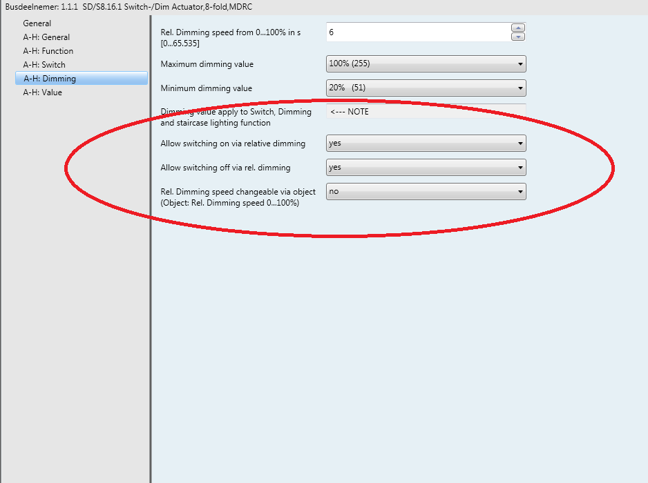

Zou wel te gek zijn voor woorden, dat je overal nog eens een relais moet voorzien per gedimde kring.
Je hebt trouwens bij elke dimactor toch volgende parameter, dan lijkt het me redelijk dubbel om nog
een relais actor extra te voorzien.
De zaak verandert wel natuurlijk als je bvb een TL armatuur 1-10V wilt aansturen dan moet je wel extra contact
voorzien om het armatuur op/uit te schakelen. Maar elke 1-10V heeft dit voorzien ...
