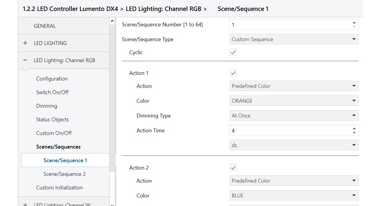

Ik heb de zennio Lumento genomen en via een scene is het gelukt om elke kleur om beurt een aantal ds (decisecondes blijkbaar :D ) te laten aangaan. dus dat was perfect.
die scene roep ik aan in een domovea automatisatie samen met nog een aantal andere lampen. Later als de IoT controller geleverd wordt probeer ik ook spotify door de sonos'en te laten loeien
