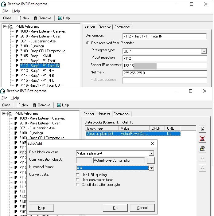

De PI interface naar een RPi heb ik al draaien. Kan je me het script opsturen voor de IP berichten naar de Homeserver? En hoe krijg ik deze in de Homeserver binnen? Daar zullen ongetwijfeld ook de nodige instellingen moeten worden aangepast.

Communicatie van de RPi naar de HomeServer loopt via IP-telegrammen. Je kunt dat uittesten met bijvoorbeeld het programmaatje HS_IP van Alfred Scherff: https://service.knx-user-forum.de/?comm ... &id=100001. Mogelijk zie je dat alleen als je daar een account aanmaakt. De RPi (of HS_IP 1.7) stuurt de data naar een poort van de HomeServer. Stel, je stuurt je actuele verbruik in kW naar de HS, bijvoorbeeld 0.123 (wel een punt gebruiken, geen komma). Dan configureer je die poort zoals in bijgaand screenshot. Voor de opgegeven variabele (een intern KO) kies je een nummer-formaat, de interne KO krijgt dan gelijk de waarde binnen als een getal. Jouw iKO moet dan uiteraard ook gedefinieerd zijn als een getal, ik heb 16-bit EIS5 gekozen. Binnen de HS kan je er dan alles mee doen wat je wilt.
Screenshot IP/EIB telegram ontvangen
