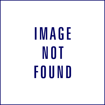

Ik wat zitten proberen, maar het is nog steeds niet gelukt. Ik heb enkele screenshots genomen, zou iemand zo vriendelijk willen zijn deze even te bekijken en zien wat ik juist verkeerd doe?
Handmatig ip adres geven aan laptop
IP adres in HS
Na transfer
Berichten: 884
Re: ip adres van homeserver veranderen
zo ver ik zie,
In je laatste sreenshot zie ik dat je wil verbinden met de server doormiddel van adres 10.0.104.200 echter zal de server nog ingesteld staan op zijn oude IP adres en moet je niet local adress maar via optie: different adres: en voer daar de oude IP adres in (192.168.xxx.xxx) met het poort nummer, meestal 80. Je wilt de server al verbinden met zijn nieuwe adres, maar dat heeft die nog niet, je hebt het alleen nog maar aangepast in de software, dat er nog niet in staat. Ik zou zeggen, probeer dat eens en laat ons even horen of het dan wel lukt.
