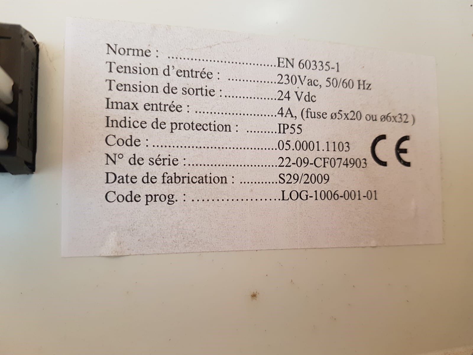

Bij de renovatie van onze woning in Italie heb ik knx voorzien in de woning.
Vorige maand heeft de sturing van ons zwembadrolluik het begeven.
Betreft buismotor van het merk sofatec + stuurkast. Ipv louter te vervangen, zou ik liever naar een knx oplossing gaan.
- welke componenten heb ik nodig?
- bestaat er een 'volledig' knx systeem, dat rechtstreeks de motor kan bedienen, maw, zonder een aparte stuurkast van de motorfabrikant zelf?

Je zou gewoon overweg moeten kunnen met een jaloezieaktor, wel even nagaan wat voor spanning de motor nodig heeft.
Wat misschien wel nagekeken moet worden, aangezien jij het er over hebt dat er een heel sturingskast bij zit, is naar de beveiligingen voor het openen en sluiten van het rolluik, kan goed zijn dat er beveiliging is ingebouwd dat het dek niet sluit als er wat tussen zit.
Wij kunnen van hier af namelijk niet zien wat de sturingskast allemaal doet.
