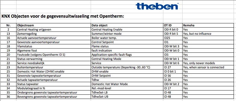

Geplaatst: di 29 mei 2012, 22:54
Heb zowel van Remeha als van Theben informatie gekregen en heb toestemming van ze om deze te publiceren.
Heb de Box zo ingesteld dat bij iedere 1K verandering van de watertemperatuur deze wordt doorgegeven.
Daarnaast wordt deze (+ de meeste andere parameters) iedere 2 minuten doorgegeven.
Helaas lijkt het er op dat de Remeha slechts 1 maal per 30 sec. deze waarde doorgeeft...
Ik heb tot nu toe alleen gebruik gemaakt van de mogelijkheid om de watertemperatuur tot een bepaalde waarde te verhogen (45 graden) voor de vloerverwarming.
Als de ouderwetse thermostaat in de woonkamer aanslaat loopt de watertemperatuur verder op tot 75 graden (voor de radiator).

Zoals Ad ook aangeeft, welke OT mogelijkheden er worden ondersteund wordt bepaald door de fabrikant van de ketel.
Gewoon de ketel fabrikant contacten, heb ik ook gedaan en ik kreeg van Remeha en Theben keurig een lijstje met de ondersteunde objecten.
