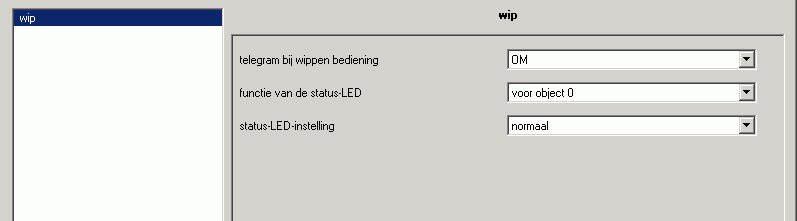

Ik heb een aantal 018100 drukknoppen van Gira, zie http://katalog.gira.de/nl_BE/datenblatt.html?id=451897.
Ik ben daar nogal tevreden over, maar zit met één probleempje. Voor zover ik weet kan je die niet BLOKKEREN. Er is maar één object, object 0 en in onderstaand beeldje zie je wat de parametrisatie is van zo'n drukknop. Bitter weinig. Al mijn andere tastsensoren kan ik zonder enig probleem blokkeren, behalve die drukknoppen. Frustrerend.
