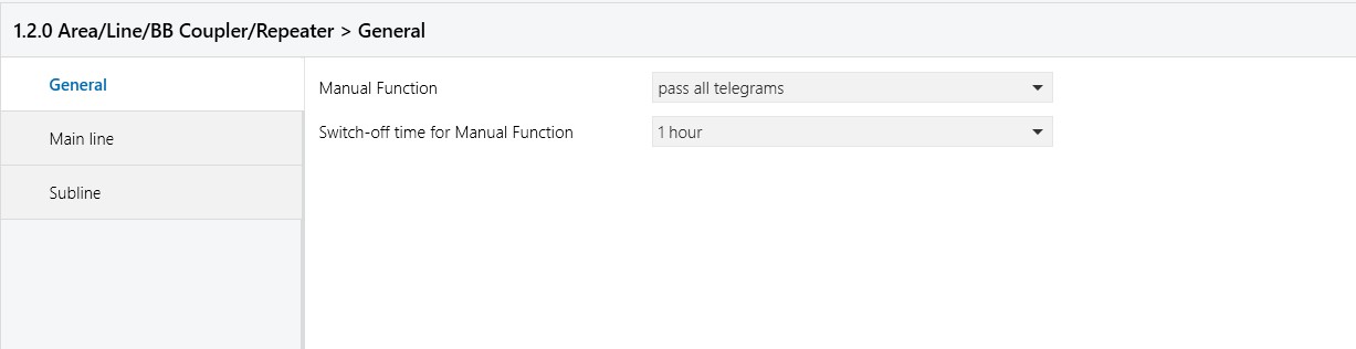

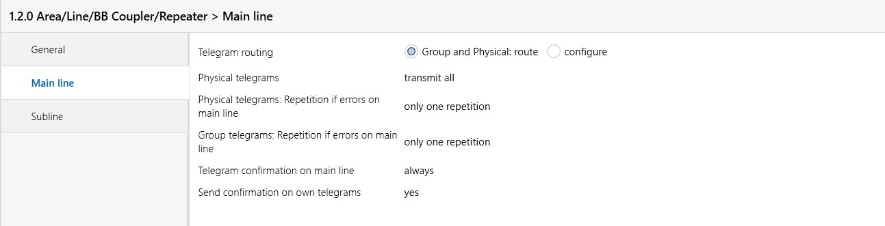

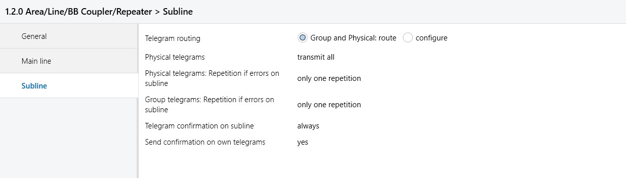

In bijlage kan je de parameters van de LC terugvinden.ùù
Bedankt voor de reacties!
De 2 problemen die ik meldde (lege telegrammen en unidirectioneel verkeer door LC) hebben zo te zien niets met elkaar te maken want door de voeding en de LC te vervangen op lijn 2 zijn die telegrammen verdwenen (of waren ze verdwenen, dat zal ik morgen weten). Maar zelfs zonder die telegrammen laat de LC de telegrammen maar in 1 richting door.
Ik heb trouwens gisteren op mijn bureau dezelfde opstelling eens uitgeprobeerd met dezelfde programmatie en daar werkt het wel.
Misschien dat er op lijn 2 ergens een deelnemer zit die inderdaad op één of andere manier problemen veroorzaakt...maar ik heb al eens de bus naar die andere deelnemers (alleen maar ABB aanwezigheidsmelders trouwens) ontkoppeld en die lege telegrammen bleven verschijnen toen.
Door zware rugproblemen ben ik nog niet bij de klant kunnen langsgaan, maar dat ga ik normaal gezien morgen doen. Dan weet ik meer of er weer van die lege telegrammen opduiken in de bus monitor.
- Parameters subline, lijn 2
- subline.jpg (40.83 KiB) 43775 keer bekeken
- Parameters main line, lijn 1
- Main line.jpg (42.08 KiB) 43775 keer bekeken
- algemene instelling MC
- general.jpg (27.86 KiB) 43775 keer bekeken
