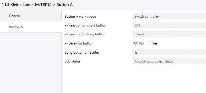

ik had op een knop het 0/0/15 adres gekoppeld dat ook aan mijn staircase object 56 staat. Deze opnieuw geprogrammeerd en de test liep niet helemaal ok. De lamp ging aan maar niet meer automatisch uit (wel via de knop). Ook nadat ik via de diagnose tool het groepsadres 0/0/15 opnieuw had getriggerd werkt de "staircase light" functie niet.
Na wat gepruts is het me gelukt. Op de schakelactor heb ik object 50 waaronder object 56 een 'sub' categorie voor de staircase light functie.
object 50 had beide groepsadressen 0/0/8 en 0/0/15. Hierdoor bleek het niet te werken. Wanneer deze beide gedelete zijn van object 50 en ik enkel groepsadres 0/0/15 op sub-object 56 (staircase light functie) had geplaatst werkt het. (waarvoor dank!).
Het volgende probleem: de communicatie naar de schakelaar wanneer het licht automatisch uitgaat. Hier moest ik 2x op drukken (eerst een 0 sturen omdat deze nog op de 1 positie stond) en dan opnieuw een 1 sturen om het licht aan te zetten. Dit is opgelost door de functie van de schakelaar aan te passen bij 'reaction on short toggle' ('on' ipv toggle, zie screenshot)
