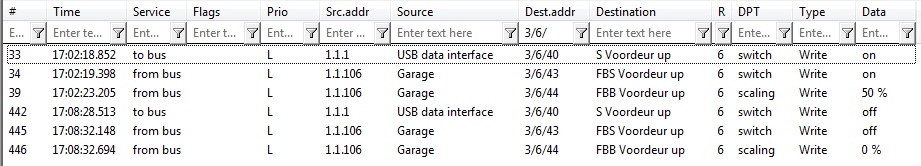

Als je een waarde naar de dimmer schrijft of deze met een sensor bediend, krijg je dan feedback van de dimmer?
Onderstaand het plaatje wat ik krijg beginnende met een lamp welke hiervoor op 50% stond en toen was uitgeschakeld.
#33 is het telegram wanneer ik de waarde "on" naar het switch object van de dimmer schrijf.
De dimmer geeft min of meer gelijk een feedback telegram (#34) met waarde "on" en wanneer de dimmer bij 50% is aangekomen geeft ie een feedback telegram (#39) met waarde 50%
Telegram #442 is het zenden van een "off" naar het switch object van de dimmer.
De feedback telegrammen #445 en #446 ontstaan op dezelfde wijze als hierboven beschreven.
Werkt dat bij jou ook zo?

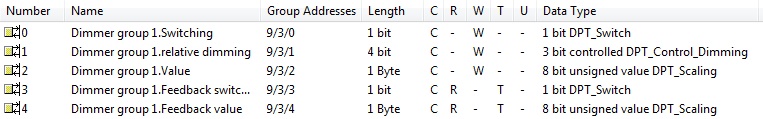

Ook een plaatje van hoe de vlaggen staan van mijn dimmer.
De schakel, dim en lichtwaarde hebben de vlaggen CW en de feedbacks de vlaggen CRT
De value uitlezen terwijl de R vlag niet is geset lukt uiteraard niet maar is ook niet nodig.
