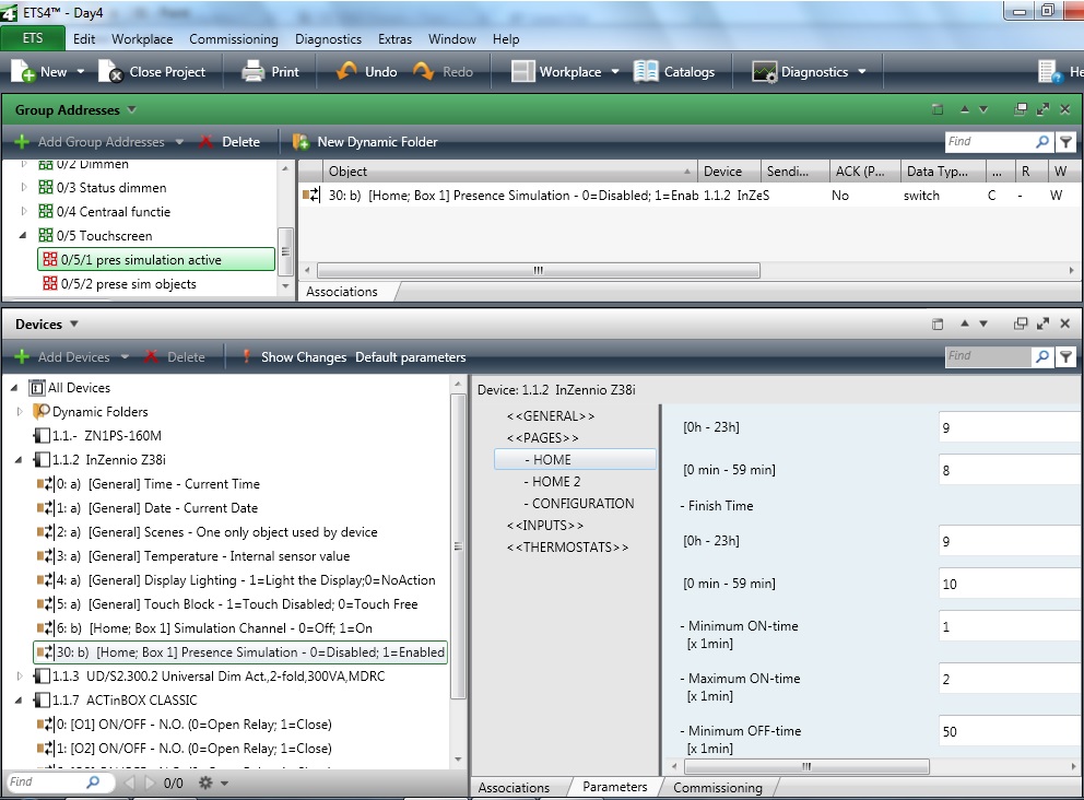

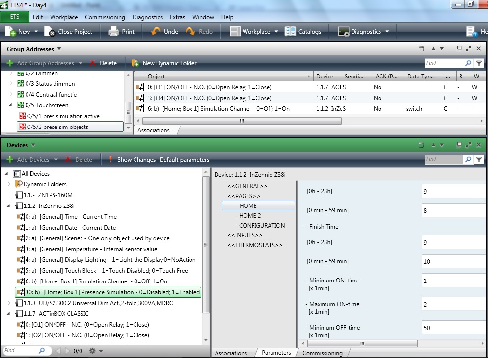

Heel bedankt voor uw goede antwoorden,
ik heb het geprobeerd maar het lukt nog niet
ik heb twee groepen gedefineerd
active en object
bij active heb ik home box1-presence simulation on-off geplaats en bij object heb ik simulation channel en uitgangen geplaatst.
Time instellingen ook zijn juist.
Ik weet niet wat het probleem is?
Re: Aanwezigheidssimulatie
vraagje, heb je ook de simulatie gestart? geen idee of dat ook via dat schermpje kan en anders een 1 sturen er naar.
ook zie ik dat bij de max off time 50 minuten staat, misschien moet je dat ook even wat aanpassen, want nu staat de off time tussen 1 en 50 minuten en je totale tijd is maar 2 minuten, wat als gevolg zou kunnen hebben dat hij niet aan gaat, al heb je ook een minimale On time..
ook zou ik je tijd wat ruimer nemen om je simulatie te testen 5 of 10 minuten

Nu werkt het wel!
je had gelijk die off time was het probleem,
heel bedankt Dré :)
