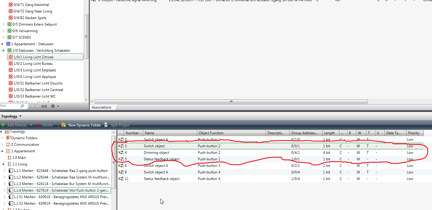

Steven,
Ik begrijp niet helemaal wat je bedoelt maar volgende heb ik geconfigureerd.
mijn Dim actor heeft
* een switch group adres (a)
* een dimming group adres (b)
* een value group adres (c)
* een switch status groepadres. (d)
* een Valute status object. (e)
mijn schakelaar had ik eerst geconfigureerd als : from switch/value object A.
Dit heb ik nu gewijzigd naar : from status feedback object.
aan het status feedbackobject hangt nu groupadres (d).
aan het switch object van de schakelaar hangt groupadres (a)
aan dimming object van de schakelaar hangt groupadres (b)
Nu werkt de feedback wel als ik via mijn smartphone een waarde 50 % stuur.
Maar als ik nu het licht wil uitdoen moet ik 2 maal drukken op mijn schakelaar om het licht uit te doen.
het switchobject heeft niet dezelde status als het status object. Mag ik het status groupadres ook nog aan mijn switchobject hangen?

Re: Vraag ivm met statussen van Dimmer
Heeft je schakelaar niet een apart communicatie object voor terugmelding?
Welk type schakelaar heb je?
Het probleem is namelijk dat jou schakelaar denkt dat het licht uit is en wil hem aan schakelen, maar omdat jij het licht via een andere object hebt aan geschakeld moet je 2 keer drukken.
De schakelaar zet hem eerst aan en bij de 2e keer pas uit of andersom.

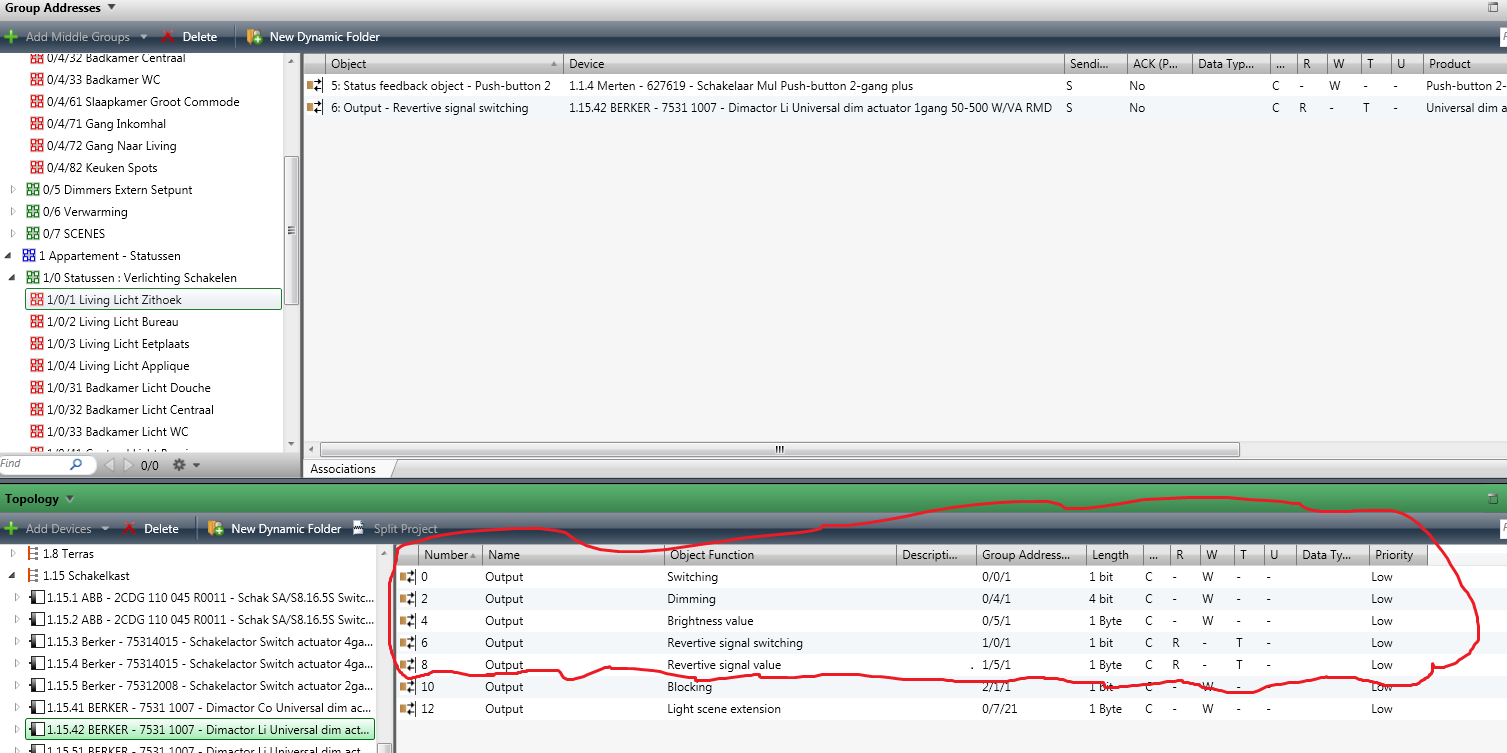

Ik heb een merten schakelaar en een berker dimactor
Deze is ingesteld als dimming.
Ik kan dan een switch output koppelen en een dimming object.
de led volgt mijn status groupadres dat gekoppeld is met de dimactor.
schakelaar:
Zie bijlage
Dimactor:
Zie bijlage

schakelaar:
Zie bijlage
Dimactor:
Zie bijlage
