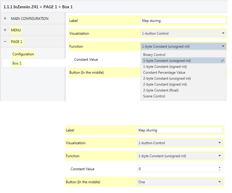

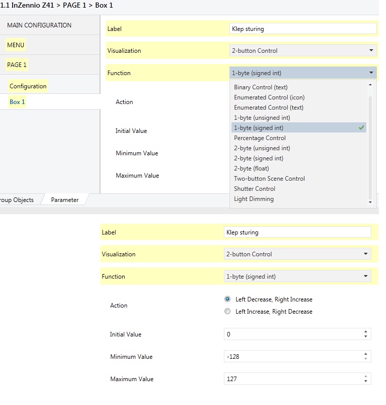

Ik wil mijn verwarmingsaktor sturen door een drukknop op zennio Z41 touchpanel. Het type controle is PWM dus krijg ik een 1 byte objekt hiervoor.
Welke type drukknop moet ik kiezen in Zennio touchpanel? 1-button of two-button en welke type?
One button.jpg (82.91 KiB) 5902 keer bekeken
Two button.jpg (92.1 KiB) 5902 keer bekeken

Waarom zou je een klep direct gaan aansturen? je stuurt dt hij bv 50% pwm stuurt en dan? hoe regel je verder de temperatuur?
Zou dit laten afhandelen door de PI regeling in de zennio of andere module.
iig stuur je 0-255 (0-100%, waarbij 90% max is in de meeste gevallen)
