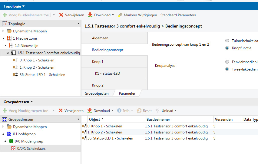

Snel even een testcase gemaakt. In dit geval met de GIRA comfort 5131 00, ingesteld als knoppen functie met links en rechts beide als aparte OM schakelaar (toggle). Alle 2 de schakelobjecten in
en zelfs nog een filmpje ervan: De bovenste led is het gekoppelde object en simuleert een uitgang. De onderste staat nog standaard en geeft gewoon aan wanneer ik de linker (onder) indruk (standaard in de gira)
https://youtu.be/cwgdYCmz5Ok" onclick="window.open(this.href);return false;
