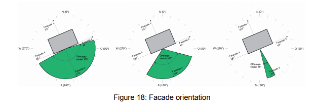

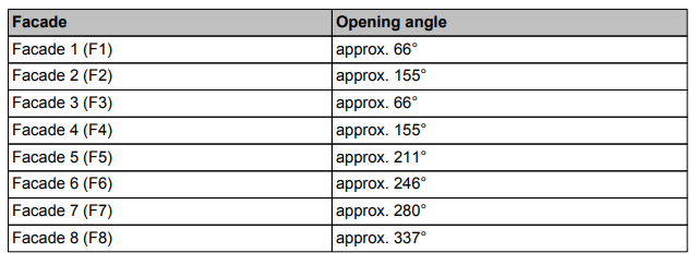

ik ben een automatische screencontrol aan het programmeren met het weerstation van jung wsu 2225 en geraak er niet goed door, als ik in de handleiding lees heeft men het over de "opening angle to the sun " ,wat bedoeld men hiermee en hoe bepaal je dit ?
Nu neem ik het midden van de ruimte ,van dit punt trek ik een lijn naar de linkerkant van het raam en een tweede lijn naar de rechterkant van het raam en dan meet ik de hoek tussen deze twee lijnen ,is dit de opening angle die ze bedoelen want in de handleiding geeft men een figuur maar dit komt niet overeen met de tabel die men geeft.

Ik hoop dat iemand mij even de goede richting kan aangeven.

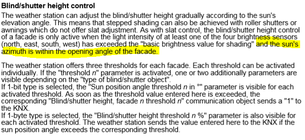

volgens de handleiding is het mogelijk de hoogte van de screens laten aanpassen naarmate van de positie van de zon .
shading control.PNG (93.79 KiB) 6754 keer bekeken
en als je in de vorige afbeelding kijkt zie je drie verschillende groene vlakken met een andere hoek.
