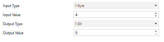

bijvoorbeeld, hoe kan ik een fancoil uitschakelen of de werkingsmodus instellen met Theben ION108 en Interra ITR524 als fancoilactuator?
Re: controle ventilatorconvector in scène probleem controle ventilatorconvector in scène probleem check fan coil unit in
Geplaatst: za 19 dec 2020, 19:57
Waarschijnlijk niet de beste manier.
De ITR524 heeft een aantal CONVERTERs.
- scene is een 1byte object. scene 1 = waarde 0, scene 2 = waarde 1 etc
- waarde 0-100% is ook een 1byte object 0-255.
- aan/uit is 1 bit 1/0
GA scene - ingang converter
GA fancoil - uitgang converter

Zoals ik scènenummer 5 wil uitvoeren, hoe kan ik deze byte naar een bit converteren?
Ik denk dat ik dit scenario moet uitvoeren,
Toen ik bijvoorbeeld op de pussbutton drukte die ik had toegewezen als Sene-oproep, moet ik een waardeobject verzenden zoals (0,1,2,3) om de fancoil uit te schakelen of op een ander snelheidsniveau te zetten, hetzelfde voor de bedieningsmodus die ik nodig heb om de waarden te verzenden om verschillende bedrijfsmodi uit te voeren, is het probleem dat ik niet weet hoe ik het waardeobject moet krijgen. Ik haal het scene-object van de pussbutton, ik krijg het bedieningsobject van de thermostaat. hoe kan ik deze logica schrijven?

Dit geeft bij scene nr5 (waarde 4) een uit (bit 0)

Bedankt Edwin,
Nu begreep ik hoe het werkt :)
