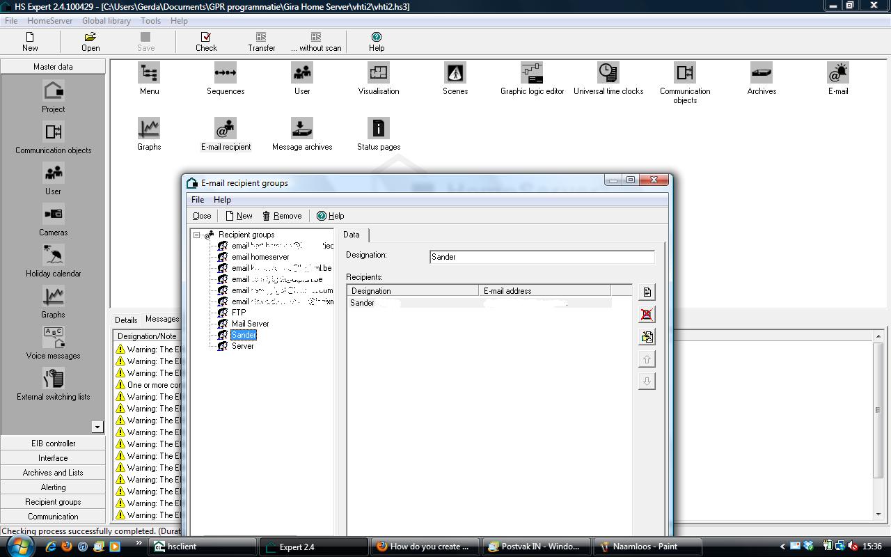

We zijn bezig met een project en we zouden graag de meetwaarden/camerabeelden doorsturen via e-mail naar een lokale server.
we gebruiken hiervoor het programma argosoft mailserver maar we weten niet hoe we hem aan de praat moeten krijgen.

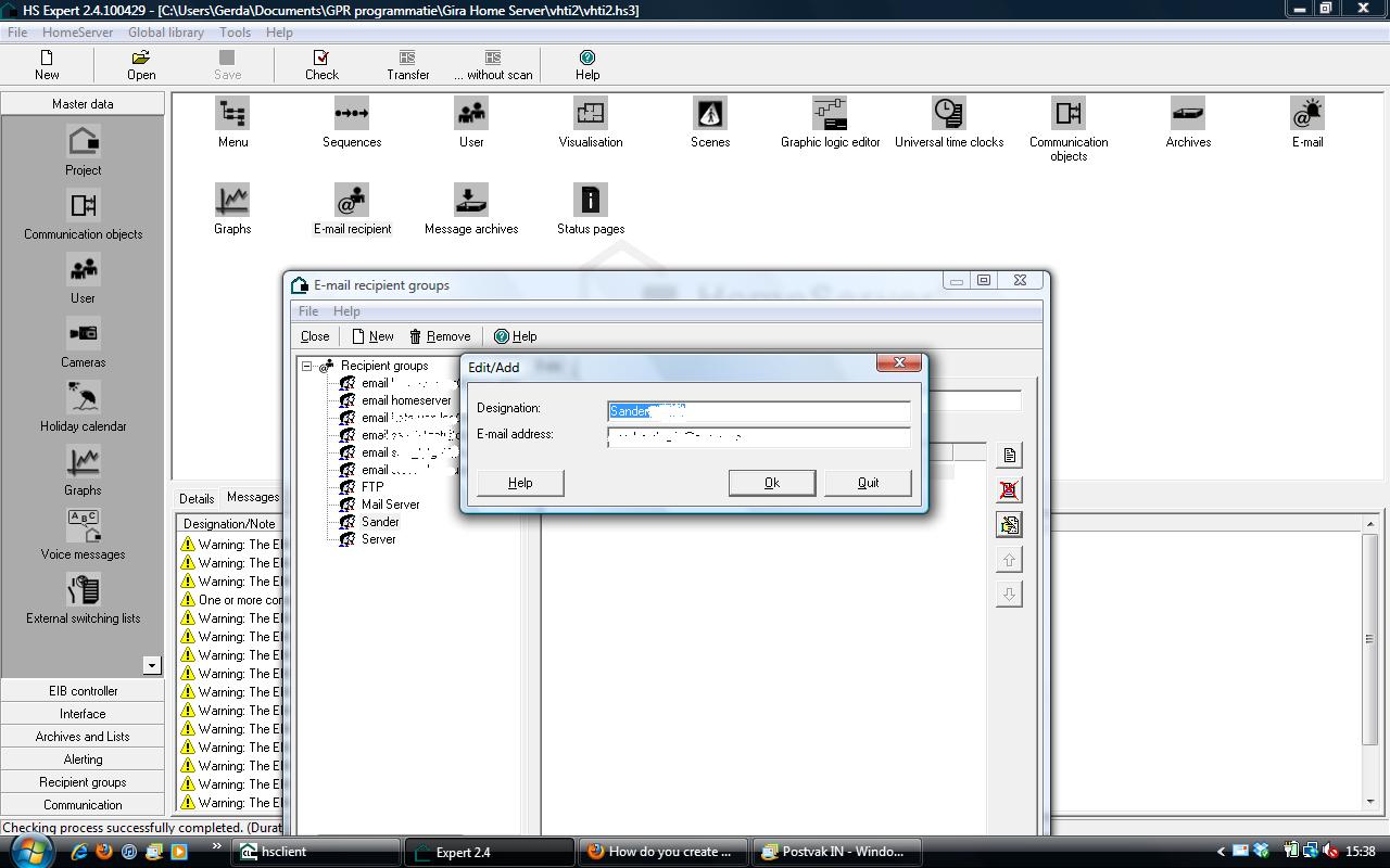

bij "e-mail recipient" (bij HS experte) kan je e-mail adressen toevoegen. Om een e-mail adres toe te voegen, kan men een IP adres gebruiken i.p.v. een e-mail adres?
indien ja, welk IP adres moet dit zijn? Moeten er poorten geopend worden in de router?
mailserver
mailserver
- E-mail2.jpg (131.26 KiB) 9740 keer bekeken
- E-mail1.jpg (130.82 KiB) 9740 keer bekeken

je kunt een e-mail adres NIET vervangen met een ip adres.
daarnaast zal 127.0.0.1 vanaf de girahomeserver nooit werken omdat dat een loopback ip adres is en dan zal de homeserver op zijn eigen bak naar een mail server zoeken.
In "master data" en dan "project" kun je onder "netwerk" en "e-mail" de smtp instellingen maken.
Als je dit scherm bekijkt kun je zien dat je dit maar 1x kun instellen, dus je kunt geen onderscheid maken tussen iets wat intern of extern is.
Dus OF alles via je interne mailserver afhandelen of een andere oplossing. Wat is de meerwaarde van het doorsturen van dit materiaal als het lokaal blijft? Heb je e-mail nodig of gebruik je het puur als transport middel?
Anders kun je namelijk ook gewoon gebruik maken van de FTP instellingen.
Je zult iets meer details moeten geven over wat je nu eigenlijk wilt om een toegespitst antwoord te krijgen. suc6
