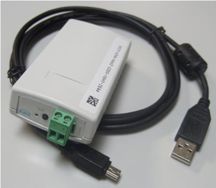

Wij zijn 2 laatstejaars studenten bachelor elektrotechnieken. Momenteel werken we aan een EIB/KNX project in het buitenland.
Even terug hebben we een probleem gehad met onze IP interface module (5WG1 148-1AB22), een vast IP adres dat in deze module zat, werd gewist. We werken via het programma ETS3.
We hebben ook een kabel waarmee we via USB, direct op de KNX bus kunnen.
via USB op KNX bus
via USB op KNX bus
KNX USB.jpg (15.74 KiB) 12249 keer bekeken
Hiermee zou het mogelijk moeten zijn, een nieuw adres te geven aan de IP interface module. Echter weten we nog niet, hoe dit precies in zijn werk gaat. Kunnen we via ETS3 een nieuw IP adres geven aan de module, of werkt dit onafhankelijk van ETS3?
