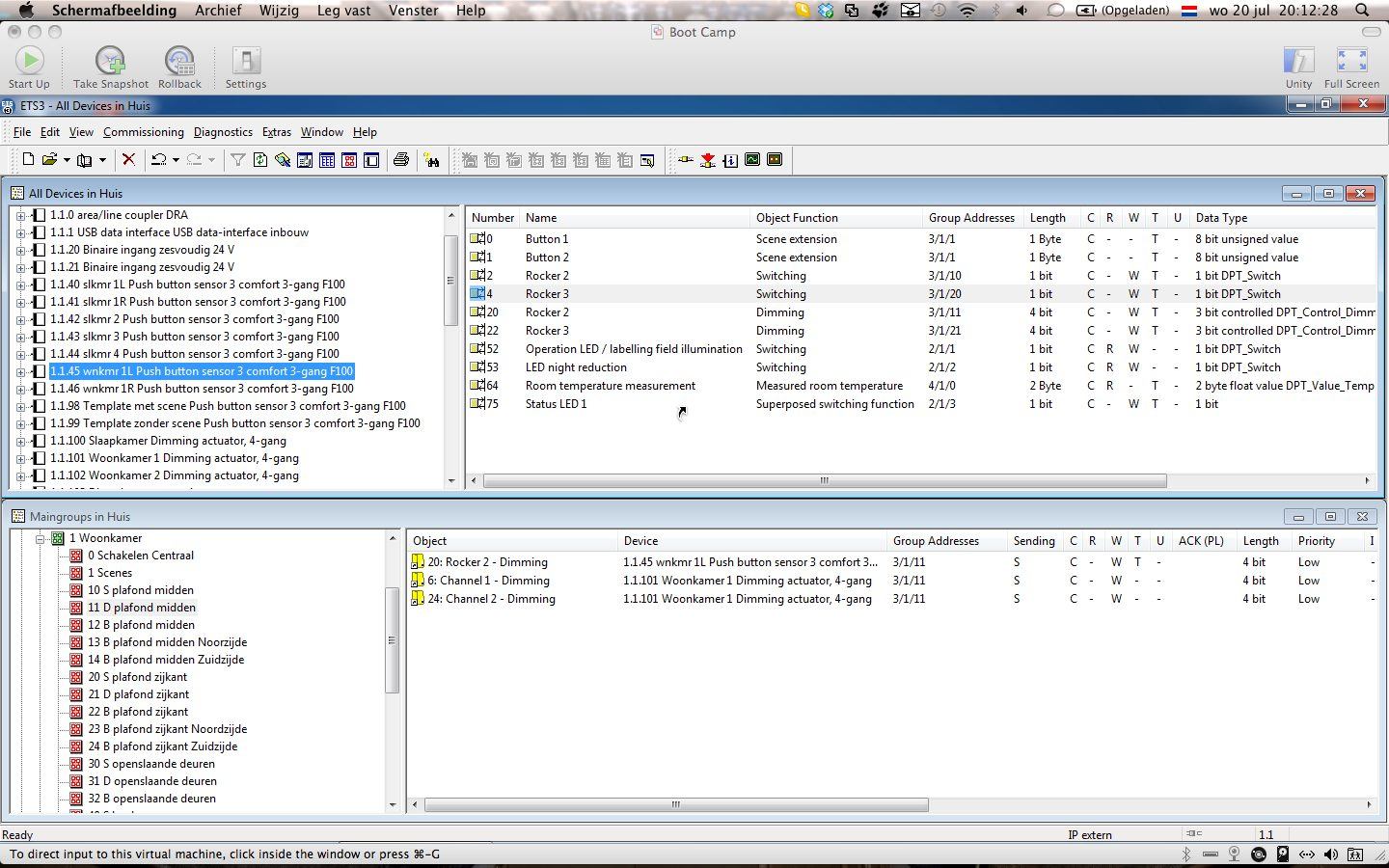

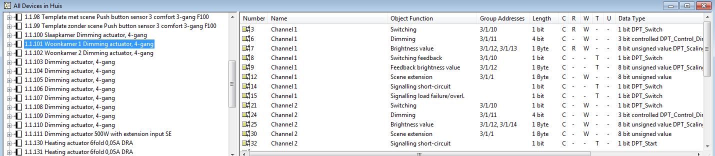

Ik ben momenteel mijn gira installatie aan het programmeren. Verlichting & rolluiken dat lukt allemaal om geprogrammeerd te krijgen, maar de 2 dimmers (1032 00) lukken maar niet :(
In ETS heb ik al verschillende manieren geprobeerd, maar niks blijkt te lukken. Qua hardware zit ik met de 5133 schakelaar en dan de 1032 00 dimmer module. Is er iemand die me hiermee kan verderhelpen, liefst met wat voorbeelden in ETS zelf indien mogelijk, of een screenshot, of een website met voorbeelden hoe je zo'n dimmer moet aansluiten.
Volgens mij moet je zoals in onderstaande screenshot staat, de gelijkgenoemde uitgangen van de schakelaar aan de uitgangen van de dimmer koppelen. Niet?

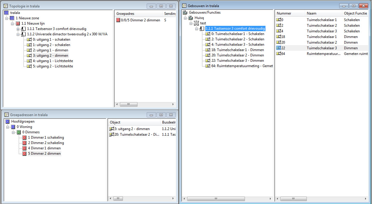

Een paar screenshots
