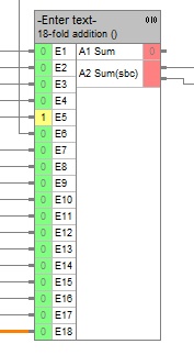

Heb 'm inmiddels gevonden.
Staat in Logik.dat
Heb het betreffende deel gecopied en in Users\Public\Public Documents\HS+FS Experte 2.7\Logic\12500_add32.hsl geplaatst.
Kan nu tot 32 getallen optellen in 1 module.
Re: Wijzigen Logic modules in HS3
Heb er inmiddels 12500_add18.hsl van gemaakt
32 was wel erg veel.

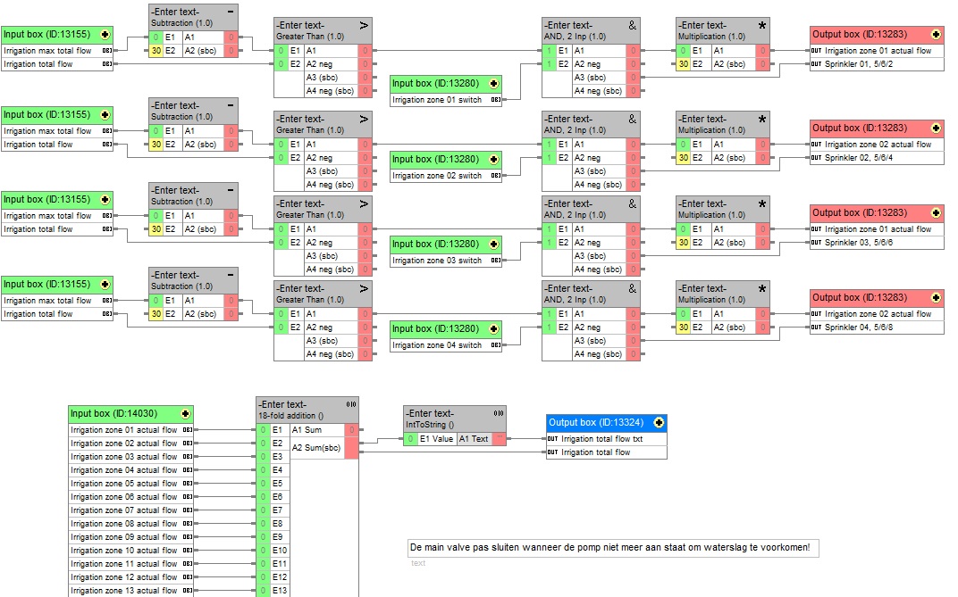

Heb een irrigatie systeem met zo'n 30 electrische kleppen.
Deze worden door 2 X Gira 103800 16-voudige schakelaktor geschakeld.
Mbv de Gira app worden de kleppen bediend.
De maximum waterflow welke ik tot m'n beschikking heb is zo'n 80 liter per minuut.
De flow per zone varieert tussen de 3 (bv korte druppelslang) en 25 (grasveldje) liter per minuut.
Kan dus niet alle kleppen tegelijkertijd open hebben.
Wat ik nu wil maken is een schakeling welke als volgt werkt:
Je drukt op de knop van een zone om deze te activeren.
Dan kijkt de schakeling eerst of de actuele flow + de bestreffende zone flow niet groter zal worden dan de maximum flow.
Als dat niet het geval is wordt de klep geactiveerd en de actuele flow aangepast.
Wanneer de total flow te hoog zou worden wacht het systeem met het activeren tot een andere zone uit wordt geschakeld en wel aan de voorwaarde kan worden voldaan.
Daarvoor moet ik dus de zone flow van alle zones bij elkaar optellen.
Om 30 of meer getallen bij elkaar op te tellen mbv de standaard aanwezige addition module heb je er heel wat van nodig....
Waar ik nu even tegenaan loop is dat er snel een loop kan ontstaan waarbij het resultaat van de total flow berekening weer wordt teruggevoerd naar de ingang van de berekening.
Wat waarschijnlijk ook niet goed gaat is dat de optelmodule 1 keer per loop wordt berekend.
Nu zullen die loops wel sneller gaan dan de tijd tussen het indrukken van 2 zone knoppen maar vermoed toch dat na iedere zone de total flow opnieuw moet worden berekend.
Nog een hoop puzzelwerk dus...
Een stukje van de schakeling ziet er als volgt uit.
De waarde 30 is alleen om te testen en om te zien of de max flow van 80 niet wordt overschreden.
