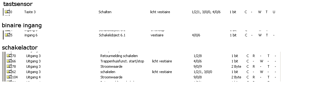

Ik heb eigenlijk zelfs twee problemen, maar zal met het eerste beginnen. In mijn vestiaire hangt een TL licht. Deze kan manueel aan/uit geschakeld worden op een tastsensor (GA 1/2/1). Bovendien wordt hij via een bewegingssensor die gekoppeld is aan een binaire ingang, aangeschakeld met de trappenhuisfunctie die in de schakelactor zit (model 1046 van Gira), daarvoor gebruik ik GA 4/0/6 wat door de binaire ingang verstuurd wordt en ontvangen wordt door het trappenhuisfunctie aan/uit object van de schakelactor.
Wat gaat er nu mis? Op de tastsensor wens ik een statusaanduiding van de LED. En hier gaat het fout. De bewegingssensor detecteert, de binaire ingang verstuurt zijn 4/0/6, de LED gaat aan en de trappenhuisfunctie begint te lopen. Maar bij het aflopen van de tijd, gaat het licht uit, maar de schakelactor verstuurt hierbij niets, waardoor de LED van de tastsensor blijft aan staan. Ik zie geen mogelijkheid om bij aflopen van de trappenhuistijd iets te versturen.
Wie weet hiervoor een oplossing?

Is het wellicht mogelijk om een GA te maken voor de LED van de tastsensor en dan de Retourmelding schakelen in dat GA te slepen?

Tja, zie idd geen mogelijkheid er een apart communicatie object voor te maken.
Volgens de gebruiksaanwijzing:
Object 0 - 9 Status: 1-bit object for triggering the status-LED of a key or a rocker, resp
Object 0 - 9 Switching: 1-bit object for sending switching telegrams (ON, OFF).
Zou verwachten dat een een switch off commande van de schakelactor de led zou doen uitgaan.
Zal wel onzin zijn maar ik zou denken aan een extra GA met daarin de retourmelding schakelen van de actor + het switching object van de tastsensor...
