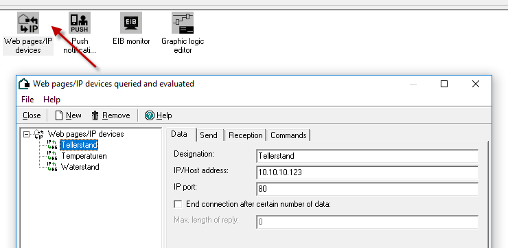

In mijn huidige HS setup, maak ik gebruik van de Expert functies Web pages/IP devices. Deze versturen een GET commando, samen met de values van enkele communicatie objecten door naar een eigen webserver, om ze bij te houden in een database voor later gebruik (energieverbruik/waterstand/gas/temperaturen)

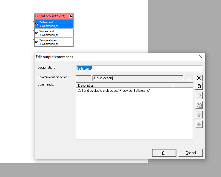

Nu worden deze web pages om het half uur door de HS3 "aangevraagd", maar ik kan niet meer vinden hoe ik dit nu in de logic editor aanmaak. Ik weet nog zeker dat dit via de LE was, maar omdat ik (zoals ik al wss teveel hier heb vermeld ondertussen) mijn laatste configuratie ben kwijtgeraakt.
Hierboven zie je de output van de LE, alleen zoek ik nu nog een logic element, type "timer". Heb ik er gewoon over gekeken, of is er zo geen? (wat raar zou zijn, want nu werkt het zo wel op de HS3 (of ik heb het op een heel andere manier opgelost, die ik me nu niet meer kan herinneren)

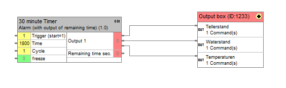

Zou dit werken?
Ik durf eigenlijk niet :D Ik houd nu al jaren ons verbruik bij in een mysql database, die ik dan via een eigen webserver/website kan visualiseren... Als er met de nieuwe firmware / expert project transfer iets misloopt, dan stopt ook het doorsturen van die gegevens...

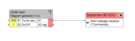

Ondertussen een update:
De nieuwe firmware moeten uploaden, die moet blijkbaar (en verstaanbaar) dezelfde versie zijn als het expert bestand dat geupload wordt naar de HS. So far so good.
Het opvragen van de webpaginas vanuit de HS verloopt ook goed, ik heb een Telegram generator gebruikt, om elk half uur deze gegevens via de communicatieobjecten op te vragen en dan te versturen naar de aparte webserver (zoals het al jaren werkte eigenlijk)
