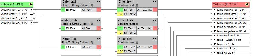

In de parameters voor de TS heb ik Cyclical op 1 (minuut) staan.
Voor de weergave in QC gebruik ik de Graphic Logic Editor en zet eerst het temperatuur object (EIS5) om in tekst (string) en voeg dan " C" toe.
Heb een aantal zelfgemaakte Float2String modules met ieder een bepaald aantal decimalen.
Denk dat ik daarvoor de bestaande Int2String module heb gebruikt.
In QC config gebruik ik voor het weergeven van tekst bij gebrek aan beter de Date/Time template.
Als Date gebruik ik een lege dummy tekst en bij Time vul ik de omgezette temperatuur in.

Ik heb net ff snel de temperatuur van de TS in de QC status line gezet.
Ik zal me eens in de logic gaan verdiepen.
