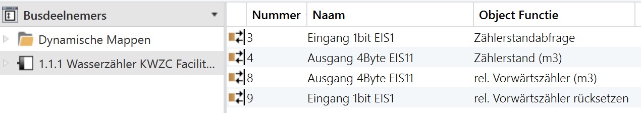

Object #4 lijkt de absolute tellerstand in M3 te zijn.
Leuk om in de HS app weer te geven maar wat minder bruikbaar in een grafiek.
Ik zou dat object Readable maken om het met ETS te kunnen uitlezen.
Dan kan het tevens door de HS worden uitgelezen bij een herstart (Query during starting).
Voor de grafiek zou ik object #8 gebruiken.
Zou deze met 1000 vermenigvuldigen om er liters van te maken.
Met object #9 zou je die bv (automatisch) ieder jaar op 01-01-20XX op 0 kunnen zetten.

Hoe kan ik object 8 en object 9 veranderen naar hetgeen dat jij zegt?
Bij de parameters krijg ik alleen dit bij die objecten.
Die drie groepsobjecten moeten toch gewoon leeg in een groepsadres worden geplaatst hé?

Hmm, ik krijg 'm alleen in het Duits te zien ook al kies ik voor NL of Engels.
Met 1000 vermenigvuldigen zal je in HS Expert moeten doen in de graphic logic editor.

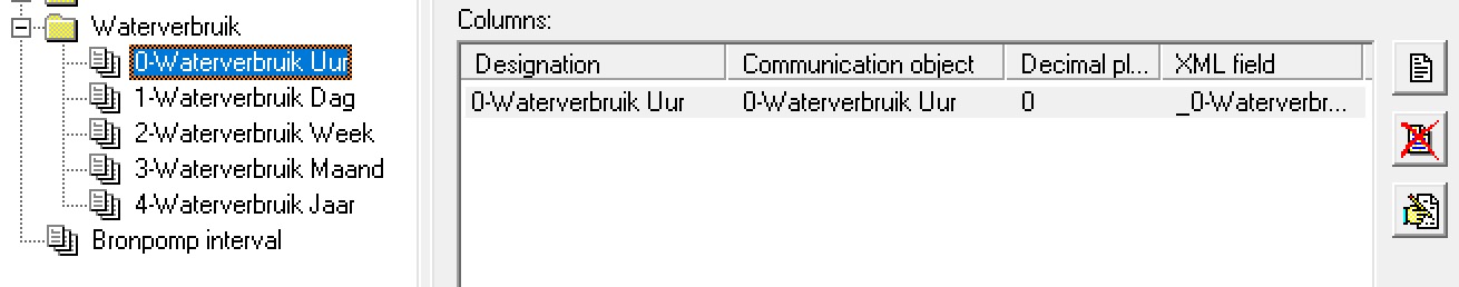

Zo dan?

archief:

Voor grafieken gebruik ik de volgende ringmemory en cycle:
uur 60 - 1
dag 1440 - 1
week 1008 - 10
maand 1440 - 30
maand jaar 1460 - 360
De fout welke ik ooit heb gemaakt is het kiezen van het verkeerde datatype.
Meen dat ik 16 bits had gekozen ipv 32 bits.
Je kunt trouwens net zo goed die andere 32 bits datatype nemen (0..4294967295/EIS 11) aangezien je geen waarden minder dan 0 gaat krijgen.
Zoals ik al zei, maak een paar grafieken (liters en M3) en kijk later welke er het beste uitziet.
