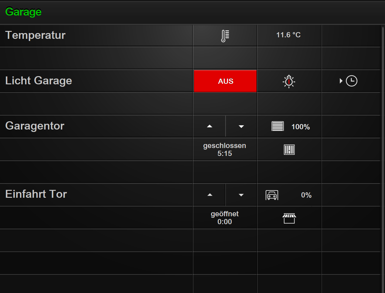

Hoe krijg ik in de schermafdruk hieronder de meldingen geopend/gesloten met de tijd en eventueel de datum van bepaalde functies in de QC?
Schermafdruk heb ik van een duits forum. In GLE zal iets gemaakt moeten worden met de input en een text regel.
De output In QC bij een statusmelding. Maar hoe?
Tevens zie ik een aantal andere iconen. Hoe krijg je deze in HS expert toegevoegd.

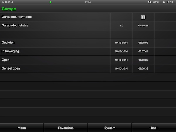

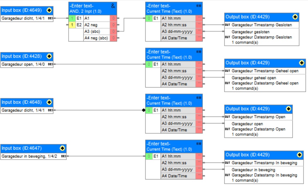

Onderstaande gebruik ik voor de garagedeur.
De commando's in de Output boxes zijn het saven van een bericht in de Garagedeur archive.
Gebruik een eigen Current time module welke een gewijzigde origineel is.
Screen Shot 2014-12-11 at 22.47.11.jpg (165.13 KiB) 18274 keer bekeken

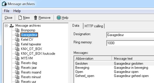

Die message archive is niet nodig.
Op de Garage pagina worden alleen de laatste tijden van opening, sluiting ed. van de deur weergegeven.
In een archive hou ik er "wat meer" bij welke in QC kunnen worden bekeken.
De gebruikte inputs zijn de meldingen van een Gira binaire ingang module welke aan de outputs van de garagedeur "controlbox" hangt.
Weet niet wat je met publiekelijk verkrijgbaar bedoelt?
Screen Shot 2014-12-12 at 22.22.39.jpg (65.35 KiB) 18255 keer bekeken
Screen Shot 2014-12-12 at 22.31.04.jpg (42.97 KiB) 18255 keer bekeken

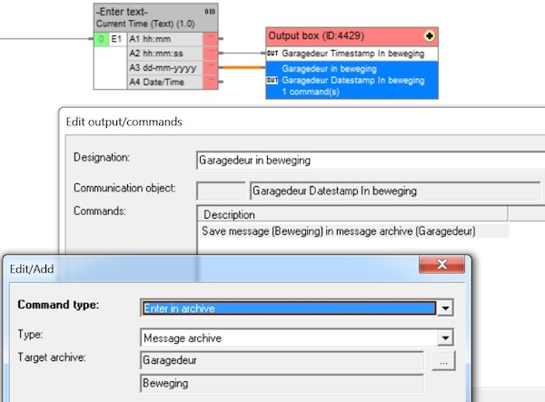

Bij de outputs (bv output ID:4429) staat 2 out. 1x garagedeur timestamp gesloten en 1x garagedeur datestamp gesloten met een command.
Hoe krijg ik die ene output "timestamp gesloten" hierbij zonder die command?
Hoe krijg ik die waardes in QC? Dit is me nog niet duidelijk.
Re: Functies in QC
Geplaatst: za 13 dec 2014, 00:23
"Garagedeur Timestamp Gesloten" is een (internal) communicatie object (14-byte text).
Zelfde geldt voor "Garagedeur Datestamp Gesloten".
Bij de laatste heb ik een command toegevoegd in de "Edit output/commands" box welke een "Gesloten" bericht in de Garagedeur archive zet.
Had natuurlijk ook bij de eerste kunnen worden gezet.
Het gaat er slechts om dat er een message wordt opgeslagen wanneer het object in de Input box een 1 stuurt.
Door geen command toe te voegen.

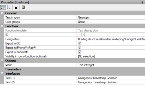

Zoals je ieder ander communicatie object in QC weergeeft.
Het zijn hier 14-byte text waarden en ik gebruik de Text display plus template.
Screen Shot 2014-12-13 at 00.20.47.jpg (42.55 KiB) 18248 keer bekeken
