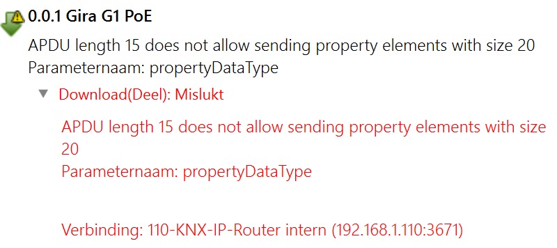

Probeer nog een camera toe te voegen aan een G1 in ETS5 maar het downloaden lukt niet.
Op ongeveer 3/4 van de groene upload balk in ETS krijg ik de volgende melding:
Screen Shot 2019-09-02 at 14.03.05.jpg (69.16 KiB) 7093 keer bekeken
Waar wijzig je die APDU lengte??

Oplossing was het gebruiken van een andere interface (Siemens N148/21).
Met de IP Router van EIBmarkt (N000402) werkte het niet.
