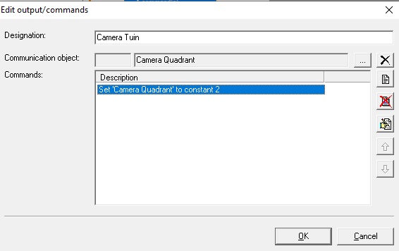

Heb het zelf niet in gebruik maar vraag me af of je de "output/commands" wel goed gebruikt.
Het communicatie object "Camera Quadrant" krijgt de waarde van de module die het "output/commands" blok activeert en in dat blok krijgt ie weer een andere waarde??

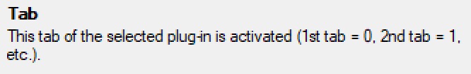

Was het niet ook zo dat hij bij 0 begint te tellen?
dus dat je een 1 moet hebben om camera 2 te krijgen?

Re: camera oproepen quad client
Geplaatst: ma 28 sep 2020, 22:37
Je had gelijk.
Geplaatst: ma 28 sep 2020, 22:50
door charlez
Dan zou als ik een 1 stuur camera 2 moeten zien wat niet het geval is.

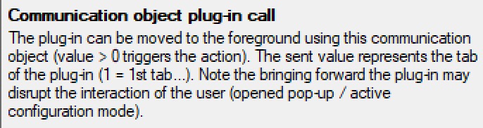

Geplaatst: wo 30 sep 2020, 07:53
Ben nu aan het testen.
Heb in Quadrant #1 2 Camera 2.0 plugins geplaatst.
De eerste is voorzien van 4 sub-elements (camera streams) en de tweede voorzien van 3 sub-elements (camera stream).
In beide Camera plugins heb ik bij "Communication object plug-in call" een object (Quadrant switch 1 en Quadrant switch 2) ingevoerd waarvan ik de waarde kan wijzigen.
Dit gedaan met 5 knoppen die respectievelijk een 0, 1, 2, 3, 4 sturen.
Wanneer ik nu de eerste plugin in focus heb en 1 van de knoppen behorend bij de tweede plugin indruk, krijg ik de tweede plugin in focus met het eerste sub-element wanneer het "Communication object plug-in call" object 0 of 1 is, het tweede sub-element wanneer het een 2 is, derde wanneer een 3 enz.
Het indrukken van een Quadrant switch knop behorend bij de plugin die in focus is zorgt er niet voor dat een ander sub-element wordt geselecteerd!
Ik denk dat dat jouw probleem is?
Als je dus makkelijk wil schakelen tussen camera's, bv om de camera die het laatst beweging heeft gedetecteerd in focus te krijgen, kun je waarschijnlijk beter voor iedere camera een aparte plugin gebruiken ipv sub-elements te gebruiken.
