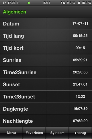

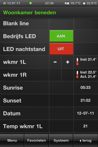

Bij toeval heb ik een oplossing ontdekt.
Door in HS Expert - Communication objects een Internal object te maken met als data type 14-byte Text kun je dus een tekst weergeven op de iPhone app.
Heb in de Graphic logic editor bv een functie gemaakt welke als output de sunrise en sunset tijden geeft als tekst.
In QC config de function template Date/Time gebruikt.
Voor de datum heb ik een dummytext object gemaakt en deze als Date gebruikt (waardoor ie geen datum aangeeft).
Ben nu bezig om de temperatuur ook op die manier als tekst weer te geven.
Voorlopig krijg ik alleen gehele getallen terwijl ik minimaal 1 cijfer achter de komma wil tonen....

Ben weer een stukkie verder gekomen.
Heb de temperaturen nu met 2 cijfers achter de komma.
Doe dit door in de Graphic Logic Editor de temperatuur met 100 te vermenigvuldigen, dan IntToString, StrToFloat en als laatste door 100 te delen.
Het resultaat is een Float.
Helaas kan ik geen functie vinden om deze Float in Str om te zetten om er vervolgens het "graden C" symbool achter te kunnen plaatsen.
De hoeveelheid logic modules valt best wel tegen vind ik.
Zo is er ook geen FloatToInt waarmee je resultaten goed zou kunnen afronden en een aantal modules kan wel de ene kant op converteren maar niet de andere kant op.
Vervelend...
Inmiddels diverse modules gemaakt:
Weergave datum in dd-mm-yyyy (met streepjes en geen punten)
Sunrise en Sunset in hh:mm
Tijd tot eerstvolgende Sunrise en Sunset in hh:mm en hh:mm:ss
