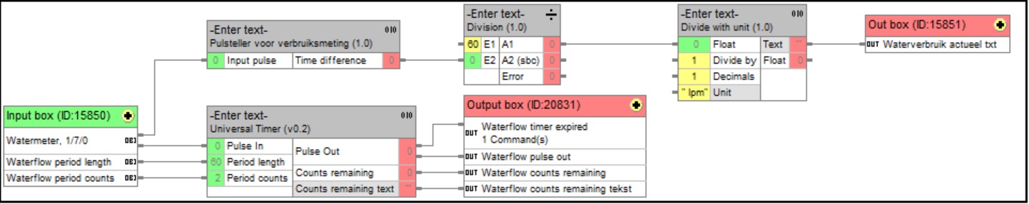

Heb een sensor welke een ON telegram verstuurd bij iedere liter water welke wordt verbruikt.
Wil nu de tijd meten tussen deze telegrammen om dan het verbruik in liters per minuut te kunnen berekenen en weergeven.
De module "Time difference" zou een goede zijn.
Weet deze echter alleen te starten maar niet te stoppen.
Daarnaast zou ie na het stoppen ook gelijk weer moeten starten...
Re: HS: Waterverbruik in lpm aangeven
Heb op het Duitse KNX forum de inhoud van een module gekregen welke werkt.
Wat ik alleen nog wil toevoegen is de tijd module welke na een telegram begint af te tellen.
Die stel ik dan in op 1 minuut waarna ie de lpm variabele op 0 zet (flow < 1 lpm).
Anders blijft lpm op de laatst gemeten waarde staan na het sluiten van de kranen.

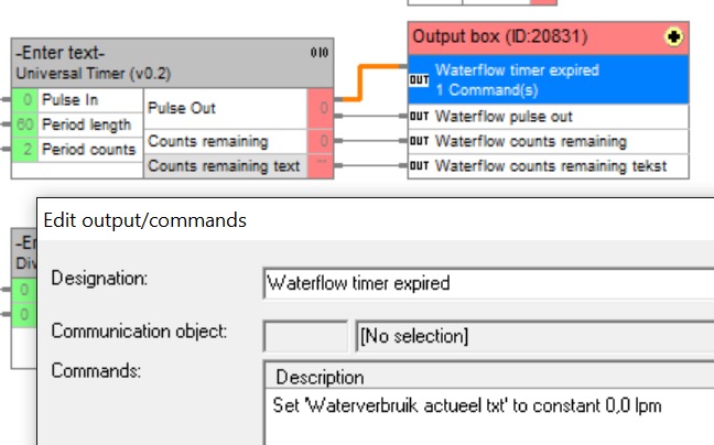

Heb een instelbare timer gemaakt welke bij afloop een 1 op z'n output zet.
De ingang van de timer hangt aan de pulsteller van de watermeter (1 puls per liter).
De uitgang gaat naar een output/command welke het actuele waterverbruik op 0,0 lpm zet.
Stel dat je na 2 minuten (<0,5 lpm) zonder waterverbruik de teller op 0 wil hebben staan zet je de Period length op 60 en de Period counts op 2.
De outputs Counts remaining als getal en als tekst zijn voor het testen gebruikt.
Zolang er binnen de timer tijd (=Period counts X Period length seconden) een puls op z'n ingang komt begint ie (opnieuw) af te tellen.

thx! lijkt goed te werken.
Hier ook.
In m'n Instellingen menu heb ik 'm op 3 x 60 sec gezet.
Dan zet ie het verbruik op 0 wanneer de flow minder is dan 0,34 liter per minuut.
