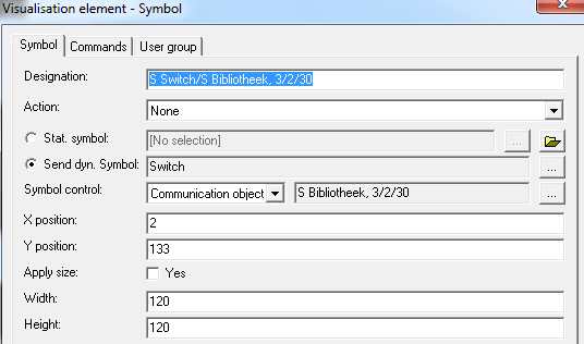

Heeft iemand een uitleg hoe ik een dimfunctie aan kan maken in visu.
Ik heb al diverse opties geprobeerd, maar het wil nog niet echt lukken.
Of ik kan de lamp aan zetten, maar niet meer uit. Of ik krijg alleen de lichtsterkte terugmelding.
Zit nu een beetje vast.
Bedankt alvast.

Heb er zeer weinig mee gedaan maar als je bv bij Visualisation - Visualisation elements - Dyn. symbols - Switch kiest en deze invult zoals op de onderste plaatjes moet je in ieder geval het licht aan en uit kunnen doen.
Ik denk dat je om verlichting te kunnen dimmen en schakelen je gebruik moet maken van diverse elementen.
Bv. van Visualisation elements - Visualisation QC - Dimming de elementen Dimming down en Dimming up + een schakelaar en een scalable bar welke elders staan.
