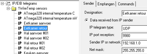

Nu heb ik in Experte gevonden hoe ik IP telegrammen kan configureren (verzenden/ontvangen), zie bijgevoegde afbeelding. Dit stukje gaat denk ik wel lukken.

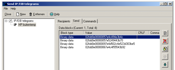

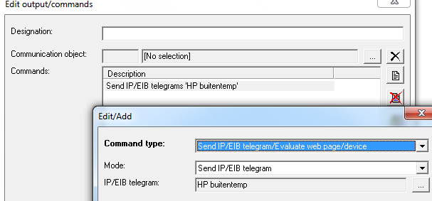

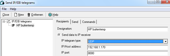

Emiel, denk dat het volgende je goed op weg zou kunnen helpen.
Heb die telegram generator nog nooit gebruikt maar begrijp dat ie ieder "Cycle" seconde een 1 op A1 zet.
Daarmee kun je het commando in de Output box activeren.
Met dat commando wordt je "HP buitentemp" UDP informatie blokje op het netwerk gezet.

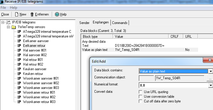

Voor het capturen heb ik als voorbeeld iets wat ik gebruik voor het opvangen van temperaturen welke door m'n 1wire2UDP brouwsel op het netwerk worden gezet.
De pakketjes bestaan uit een tekst ter identificatie + de temperatuur in plain tekst.
In onderstaand voorbeeld zou het pakketje bv "DS18B20ID=2842841B0000007D=21.7" kunnen zijn.
De waarde 21.7 wordt dan toegekend aan het object 1W_Temp_S04R
In jouw geval zul je wellicht moeten werken met een andere optie bij "Data block contains" afhankelijk van wat je Moxa modem verstuurd (Binary data wellicht) en deze dan in de GLE weer omzetten naar een internal object wat je in een visu weer kunt geven.
