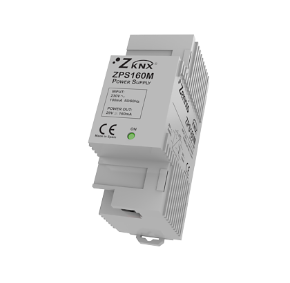

1x http://www.zennio.com/index.php/zps160m (voeding)

Wat ik sswn wel zou willen aanraden is om geen voeding van 160 mA te nemen.
Er vanuit gaande dat een KNX actor nominaal tussen 5 en 10 mA uit de bus gebruikt ben je dus beperkt in het aantal KNX apparaten dat je kunt aansluiten, doch het maximum zal rond de 15 liggen.
Dat lijkt veel maar valt in de praktijk best tegen.
Denk aan lichtpunten sturen, voor ieder lichtpunt dat je aansluit een output actor (kan gecombineerd tot 12 of 24 uitgangen per actor maar dan gebruikt deze actor waarschijnlijk ook meer mA), maar ook nog een input actor (KNX druk knop of push button interface) en dan is 15 niet echt veel.
Dan heb ik het nog niet over temperatuur sturen en rolluiken.
Voor een starterskit is het voldoende, maar wil je later deze componenten gebruiken om je installatie verder uit te bouwen, kom je waarschijnlijk te kort.
De technische voorschriften voor het koppelen van meerdere voedingen zijn niet echt simpel te verwezelijken of maken couplers en lijn segmentatie noodzakelijk.
