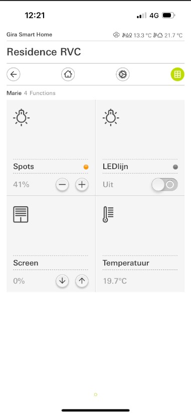

Allen. Ik heb nood aan jullie kennis. De startwaarde voor de verlichting staat ingesteld op 40% doch krijg ik als output 41%. Blijkbaar betreft dit een bestaand probleem in mijn Dali Gateways(?) Op welke manier zou die inconsistentie in % verholpen kunnen worden?

Beste, ik heb dat ook.
heeft volgens mij te maken met het data-type.
bij DALI kun je dimmen van 0.1% --> 100%
en dan kom je niet weg met: 8-bit (0..100%/DPT 5.001)

5.001 heeft een nauwkeurigheid van ongeveer 0,4.
De waarde 40 kan toevallig zonder fouten worden gecodeerd als 102d, c.q. 0x66.
Dus, als er afrondingsfouten zijn, komt dit waarschijnlijk van de KNX/DALI-gateway (conversie onnauwkeurigheid tussen KNX codering en DALI-codering) en/of van de DALI actuator.
Leren mee leven, of native KNX actuators gebruiken.
