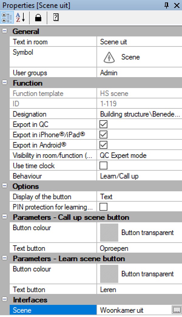

In QuadConfig heb ik een tweetal scene knoppen waarmee de scenes worden opgeroepen en ingeleerd.
Daarbij wordt de eerder genoemde (scene) GA niet gebruikt maar de Brightness waarden zoals opgeslagen door de HS.
Re: Call Scene 8 Bit homeserver
Zo ziet het er in QC config uit:

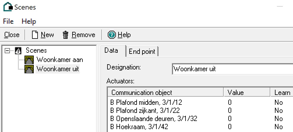

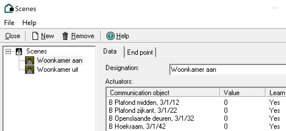

Uitgaande van een tastsensor met 2 drukknoppen waarmee 2 scenes worden geleerd en opgeroepen.
Geef ze beide de functie schakelen, commando bij indrukken AAN, bij loslaten UIT en geef ze 2 verschillende GA's.
In HS Expert onder KNX control - Scenes
Maak daar de scenes welke je wil gebruiken.
Ik gebruik er 2 (zoals te zien in de 2 plaatjes van m'n eerste antwoord).
De ene is een bepaalde helderheid voor een aantal lampen en de ander is simpelweg alles uit.

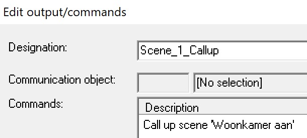

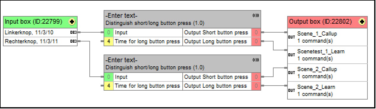

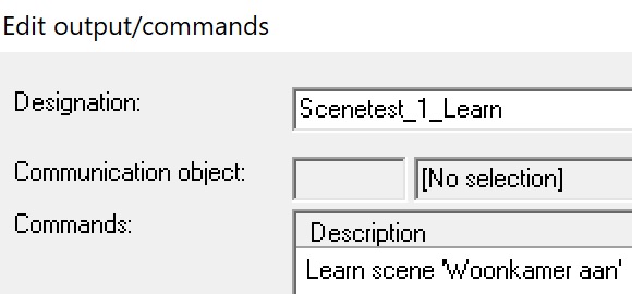

In de Graphic logic editor gebruik je het Logic element "Distinguish between short/long button press".
Vul het aantal seconden in dat je voor de long press wilt gebruiken.
Zet in een Output box de commands zoals op de plaatjes hieronder weergegeven.
In QuadConfig kun je per scene een "Button plus" functie gebruiken met als behaviour "HS scene button".
Je hebt dan geen Learn functie.
Wanneer je meerdere scenes wil activeren in de Gira app heb je meer aan de "Scene plus/Trigger" functie met als Scene type "HS scene".
Dan kun je tot 4 scenes op 1 regel weergeven.
Het leren dmv het ingedrukt houden van 1 van de scenes werkt helaas niet lekker.
De bijbehorende scene wordt geactiveerd en de Learn scene popup komt tevoorschijn.
Je moet dan de scene eerst met een ander device "samenstellen" voordat je op OK drukt in de popup.
Een bug lijkt me.
